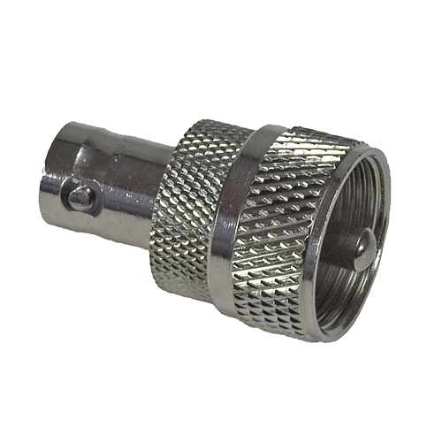

Bilden är på kontakten som skruvas fast i VHF-antennen i toppen.
Är det någon som kan ge mig beteckningen för vad det är för kontakt? Borde kunna hitta en T-kontakt eller liknande som jag sedan kan skruva dit en vanlig antennkabel via någon adapter??
Nu så (pratar bara med mig själv i denna tråd :) ). Om det är en PL 259 så kanske man kan göra så här.
Min kontakt in i denna T- koppling: post-92910-0-87250400-1399386410_thumb.jpg
Sedan denna på:
Sedan denna:
Och sedan denna som skruvas fast i en vanlig TV-antennkabel..
Många kopplingar blir det men vad tror ni?
