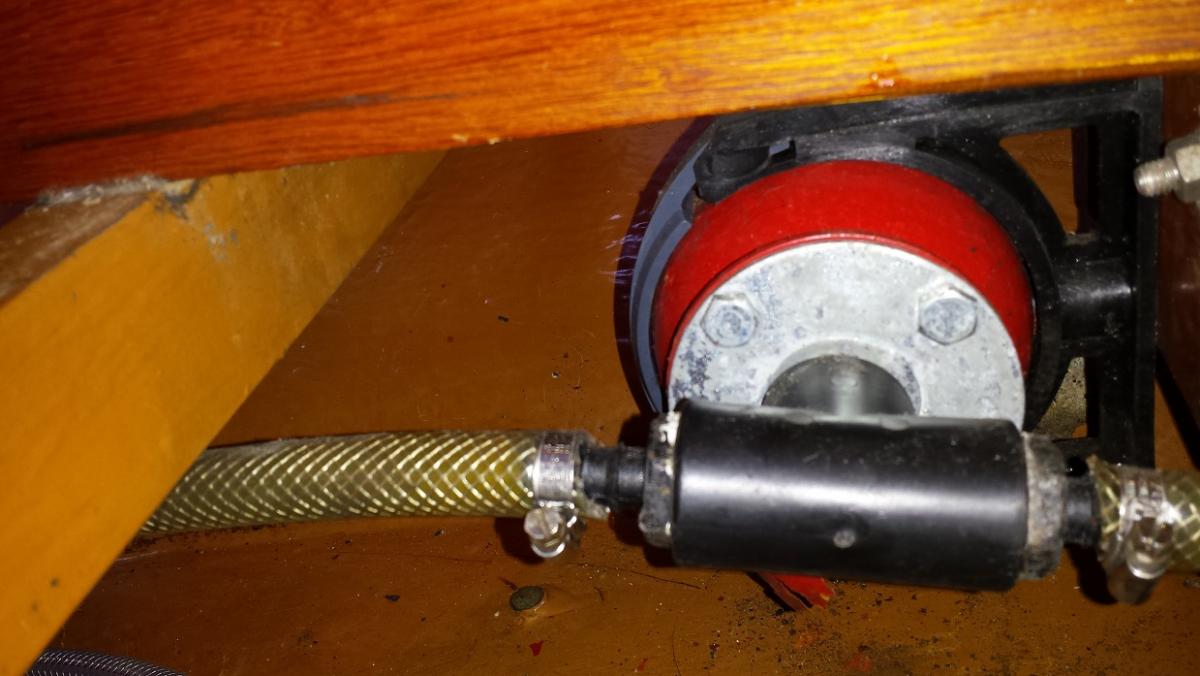

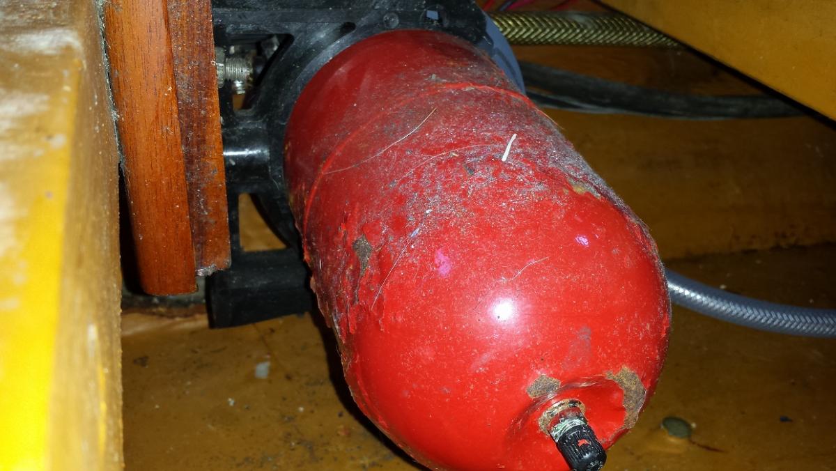

Denna har jag kopplad efter tryckvattenpumpen. Jag har haft uppe den i en tidigare tråd då jag misstänker att den stör min kompass till autopiloten då den sitter ca 40 cm ifrån (har tänkt flytta denna en bit).
Den är rätt gammal tror jag. När jag tappar vatten så kan jag hälla upp ett glas eller två innan pumpen drar i gång. Hur vet jag att denna funkar? Vad ska jag göra i underhållsväg? (sitter en lite luftningsskruv i ena änden ser det ut som)
Det där är en hydropress dvs med gummiblåsa. Nippeln är till för att fylla luft, ungefär 1-1,5 bar ska det vara. Behöver kollas varje. Utan luft blir funktionen sämre.
Ok, hur fyller man på luft och hur bet man att det är rätt tryck?
Låna en luftfyllare på macken
Cykelpump har väl sällan manometer. Fotpump till bil funkar. Eller minikompressor för 90 kr som går på 12v
