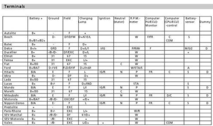

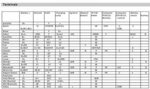

Är olika beteckningar på olika fabrikat enligt den något suddiga bilden nedan.
Eventuell sense-ledningen kan alltså vara märkt S eller A(ford), eller S, M, 2 (Delco)
Eventuell fältanslutning kan vara märkt F, DF, DFM, EXC, 67.
