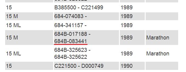

Mariner modell:15 M, byggd i Japan av Yamaha, 1992 684CS, det sista är serienumret: 082661
Var får du 1992 från..? Det lite otydliga F:et längst ner till höger betyder 1989.. S:et står för övrigt för Short, dvs kort rigg, 15 tum, 38 cm..
Är inne på Jarbs linje, skulle kunna vara en sen -89:a "Marathon" enligt bilden snodd HÄR. Men då stämmer inte det förbaskade B:et i 684C. Men S:et i egen ruta är nog som sagt Short (eller Standard) rigg enligt bildexemplet HÄR. Men för tidiga japanbyggen hänvisas även till Yamaha där F mycket riktigt står för 1989.
