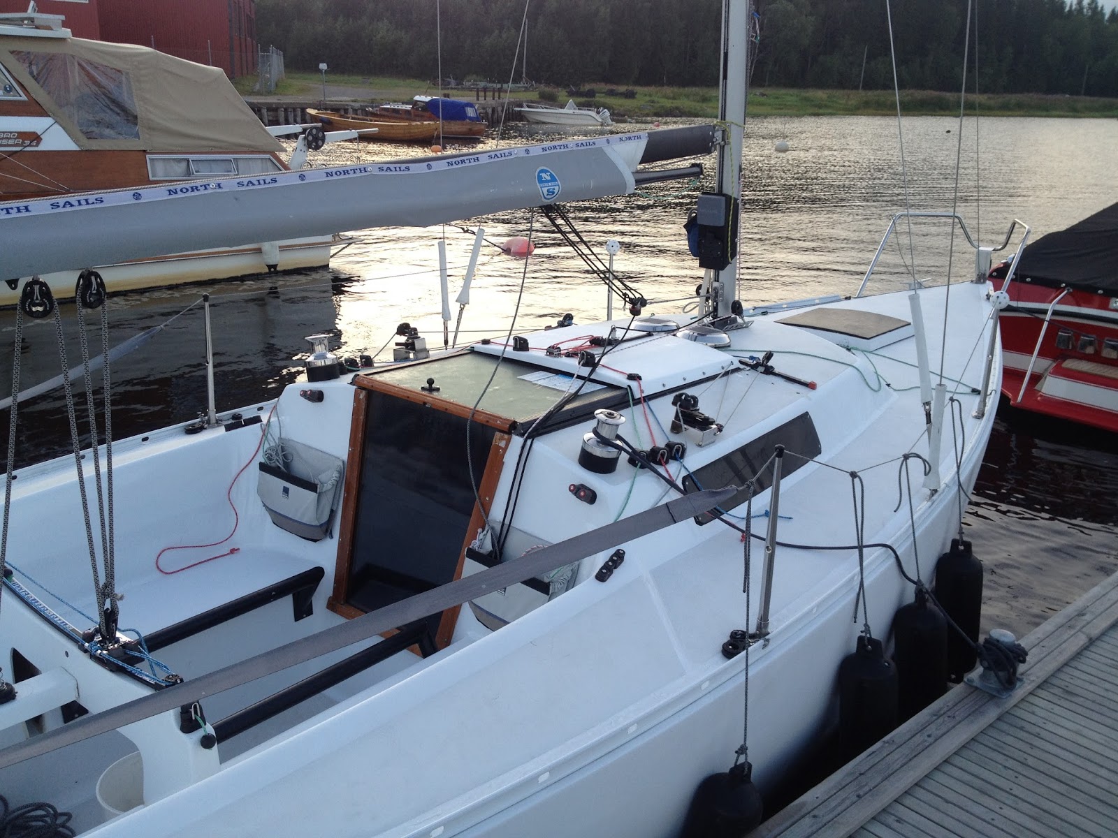

JonasP 71 Postad 26 Mars , 2014 Knappast något unikt sätt att dra spinskot, det är väl snarast norm trodde jag. Jag har nog aldrig seglat med spinne riggat på något annat sätt tror jag. Oavsett om det varit min båt eller jag kommit ombord för första gången.Några exempel, som var de lättaste att googla fram bra bilder på:Alla 1200 (eller hur många det nu är vid det här laget) J80 i världen har det.H-båtar har det, se bild Dehler 38 också för att inte tala om en väldig massa Expresser (kolla bocket vid mantågsstöttan) Med dubbla spärrblock så kan man hålla förvånansvärt stora spinnar utan att behöva lägga skotet på winchen, något man ju föredrar när man kappseglar. Dela detta inlägg Länk till inlägg Dela på andra webbplatser
Peter_K 4 386 Postad 26 Mars , 2014 Första gången jag ser, faktiskt. Nu kan det ju vara värt att notera att alla dessa båtar seglas aningen annorlunda än en Maxi 84:a, gissar jag. Dehlern har t ex dubbla winchar på sargen, men där har man valt att nyttja dem på annat sätt. J-80 och Express seglar man med gajen i handen. Kanske inte läge att segla så m familjebåten? Kolla istället in Granboken, där beskrivs precis hur jag är van att segla. Och, då hade dubbla winchar varit till en hjälp. I vilket fall som helst, var gajen bryts har inget m wincharna att göra. Och det börjar dessutom bli lite löjligt, det är mest du och jag som tjafsar om ett block. Jag konstaterar att man gan göra olika, och att TS fortfarande inte fått ett vettigt svar trots en radda inlägg. Jag har inte mer input att ge, och hoppar därför av den här tråden. Taco Hej. Dela detta inlägg Länk till inlägg Dela på andra webbplatser
