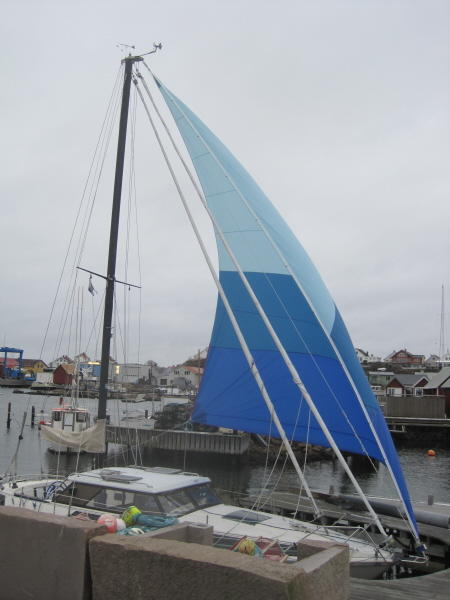

Måste erkänna att det är svårt som novis att få en överblick över hur masten ser ut när allt ligger snyggt packeterat längs masten.

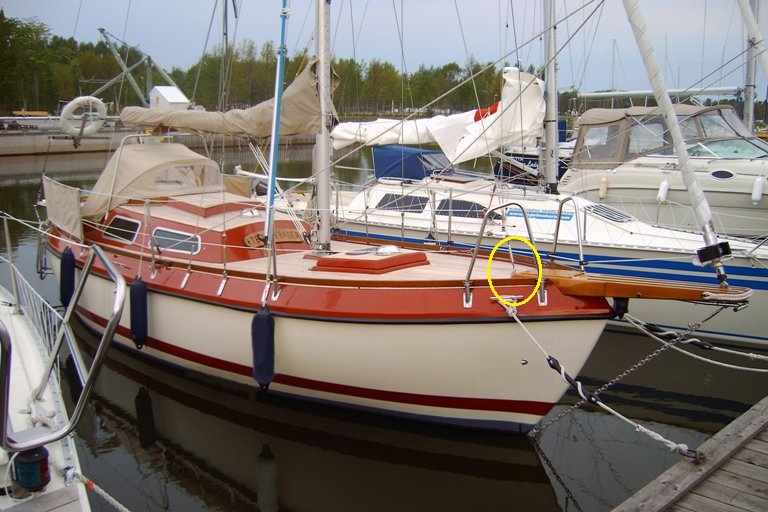

Om infästningen sitter i fören, vid bakkant på peket är det ett inre förstag -kutterstag.
Det stämmer ju bättre med att fästet på masten sitter 1/3 ner från toppen. Fast även det är lite tokigt. Sitter kutterstaget fäst så lågt, måste man ha backstag/barduner för att masten inte skall kröka sig frammåt.
Kutterstageinfästningen bör inte sitt längre ner från toppen än 5-6% av mastlängden för att man skall slippa backstag. Som det visades på den skiss jag bifogade i ett inlägg lite högre upp.

Har du peke på din båt också? Utifrån den bilden skulle jag säga att den där båten har ett kutterstag/inre förstag som du markerat och att det troligtvis sitter infäst en knapp halvmeter under masttoppen.. Om peket på bilden, som jag gissar är ett hemmabygge, skulle ryka så finns det ändå något som håller masten i princip ända upp i topp.
Om du har ett babystag, 2/3 delar upp i masten just ovanför spinnakerliften, skulle jag placerat fästet just i förkant på förpiksluckan, inte i akterkant på peket enligt bilden.. Då får du ändå rätt vinkel för staget och mer utrymme på fördäck för att slå med genuan..
Förstår om det är svårt att få överblick, du kanske ska pröva masta på för att se vart stagen går och vilka förbättringar som kan göras? :)
