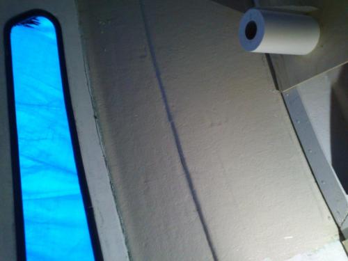

patrikflink 904 Postad 23 Mars , 2014 Så här såg skiten ut: Dela detta inlägg Länk till inlägg Dela på andra webbplatser
patrikflink 904 Postad 23 Mars , 2014 Och så här blev resultatet, hela vägar och golv hade detta kontaktlim efter skrovisoleringen. Dela detta inlägg Länk till inlägg Dela på andra webbplatser
