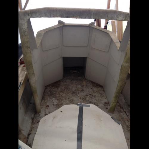

Hej jag undrar om det finns någon med erfarenhet av att plasta ur from, jag har en form som är delbar så jag undrar lite hur man gör med skarvarna för att få de snyggt mot gelgoaten,
finns det några andra bra tips som kan vara av nytta för mig när jag ska plasta hytten?
hytten är ca 2,20 bred och 3 m lång.
all tips tas gärna emot. jaghar lite erfarenhet av plastning tidigare med lagning av hål och byggt för toft mm. men ett sånt här stort projekt har jag inte riktigt gett min in på tidigare.
