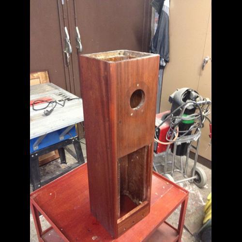

tompelompe 79 Postad 27 Februari , 2014 Jag har renskrapat och slipat min ratt piedestal i mahogany samt betsat den och ska nu lacka. Tänkte använda le tonkinois för första gången och är lite fundersam på om man ska olja in den innan lack eller inte. Enligt le tonkinois så ska det inte behövas. Någon som har erfarenhet av le tonkinois på mahogany? Dela detta inlägg Länk till inlägg Dela på andra webbplatser

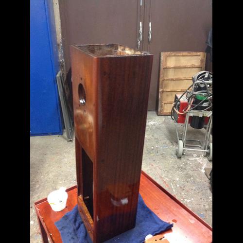

Ulf.Ason 11 Postad 28 Februari , 2014 Såhär t ex: Dela detta inlägg Länk till inlägg Dela på andra webbplatser

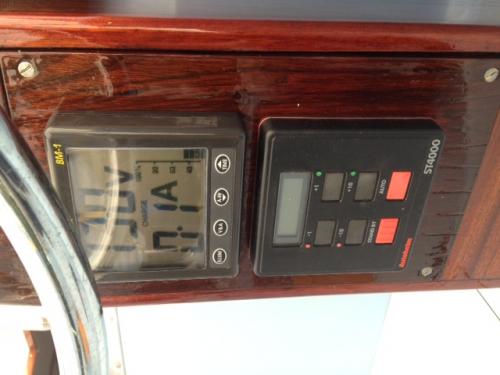

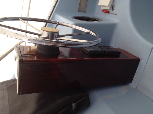

tompelompe 79 Postad 22 April , 2014 Så här blev det på plats efter 11 lager minst. Dela detta inlägg Länk till inlägg Dela på andra webbplatser
