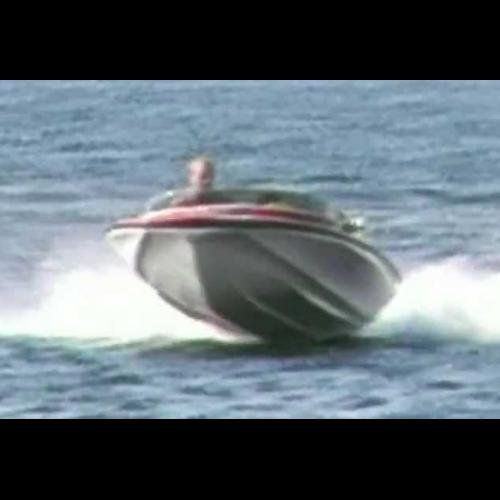

I vilket fall, nu är min förhoppning att denna lilla båt ska gå att få att bli en liten raket i vattnet - eller ja, så nära det går då. Därför vill jag ju att den ska lyfta ur vattnet så mycket som möjligt, så man får en sån här skön gång konstant helst (se bifogad bild).
När jag körde med den där justerbara kolfiber-propellern så lyfte den mycket dåligt ur vattnet, typ inte alls, och den toppade nog knappt 40 knop. Jag tänker att om man får den att lyfta ur vattnet som på bilden att man borde kunna hamna på styvt 50 knop i alla fall.

Hej, du har en liten bår med mycket litet hydrodynamsik motstånd och som har mycket motorkraft relativt til både vikt och skrovlängd. Om den ska gå fort blir det inte mycket skrov i vatnet.
Du ska inte ha 4 bladig på denna. 4 bladig lyfter aktern. Du kommer inte att ha mycket av din bår i vatnet. Om du så lyfter ut aktern ur vattnet kommer detta att bli närvöst att köra. Mycket!
Du bör ha en 3 bladig propeller som ger noslyft. Du har hittat begreppet rake - du ska ha hög rake, och igen, äftersom du kommer att gå högt i vattnet och snabbt ska du ochså ha räjelt med cuppning. Gärna dubbel cuppning. Dvs en vipp på änden av propellerbladens raka del, och som är utformad som matsked på spissen av bladen. Det ger grepp och ökar pitch/rake.
Det du ser på bilden är noslyft - men lite för mycket. Du ska lite mer ned med nosen (trimmad när), annars blir vinkeln i förhållandet til vattnet så hög att du bromsar. Titta på länk för trim (och denna går med Raker propeller om jag har rätt)http://www.hydroline.se/MARINE/video/lakrits.wmv
