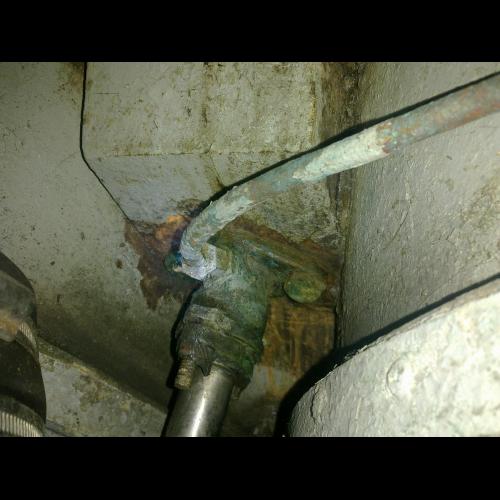

Snidare 1 Postad 13 Februari , 2014 Har blivit ägare till en Reimers kryssare från 1961 där följande propelleraxeltätning sitter (se bild) Min fråga är vilken typ av tätning detta är och hur jag renoverar den? Röret som ansluter till tätningen går till en smörjkopp med smörjfett. Dock förefaller smörjfettet ha härsknat och täppt till anslutningen. Dela detta inlägg Länk till inlägg Dela på andra webbplatser
utsegla 6 Postad 13 Februari , 2014 Lossa övre och undre muttrarna. Bräck fram glandern. Innanför finns en talgindränkt flätad packning. Byt mot en ny. Tänk på att skarven på packningen skall skäras snett minst fyrtiofem grader. När du ändå har öppet skruva fram fettet. Det kan vara en bit av den gamla packningen som orsakat stoppet i fettröret. Lättast med båten på land. Med Ett verktyg liknande korkskruv får du upp den gamla packningen. Dela detta inlägg Länk till inlägg Dela på andra webbplatser
Thomas-1 311 Postad 13 Februari , 2014 Oj, Utsegla hann före men men... Välkommen till forumet! Ser ut att vara en boxpackning, helt enkelt ett vaxat snöre instängt i en justerbar box runt axeln. Går alltså att byta utan att att demontera propelleraxeln, men ibland räcker det att spänna muttrarna litet. Fettet bör vara vattenfast s.k. propellerfett, men det kan bli stelt vid överhettning. Mer detaljer angående montering och friktionshetta i SPECMA SEALS katalog, och behöver du nytt gland (vaxat specialsnöre) så har exempelvis ALBIN MOTOR detta (klicka webshop och skriv tätningsfläta i sökrutan).[Ps. själv bytte jag för kanske 20 år sen och gjorde helt fel. Spirallindade då flätsnöret flera varv med snedklippta ändar, likväl har det funkat bra. Har spänt boxen en gång sen dess, men nu droppar det i.o.f.s. friskt igen. Sagt bara för att visa att det håller länge och att sååå jäkla kitslig är inte monteringen. ] Dela detta inlägg Länk till inlägg Dela på andra webbplatser
Snidare 1 Postad 14 Februari , 2014 Stort Tack! för era svar, de var klargörande. Är ju en aning trångt men ska försöka hänga i knävecken i skotbänken så kanske det funkar. Dela detta inlägg Länk till inlägg Dela på andra webbplatser
bhemac 2 864 Postad 14 Februari , 2014 Lite besserwisser tillägg: Gland är själva tryckplattan, tätningsflätan heter boxpackning eller boxfläta, ofta även kallat hundk*k. Förr var den dränkt i talg, idag ofta grafitfett. Innan man ger sig på att byta, kolla om det går att straffa (dra) glandet lite (på bilden ser den ut att vara dragen i bott). Obs att det ska läcka lite vatten, någon droppe då och då. Det kan vara ett helsike att få ut gammal fläta, kan vara värt att investera i en packningsurdragare (=“korkskruv”) men ibland går det med kroken till en galge. Dela detta inlägg Länk till inlägg Dela på andra webbplatser

Funkis 143 Postad 7 Mars , 2014 Följdfråga ( tror det intresserar TS men jag frågar för min egen båt också... ) Alltså, om det ser ut som på första bilden i TS båt - vad händer om man bestämmer sig för att byta till en mer modern typ av tätning, med en ring mot axeln och anslutning med en kort stump slang mot hylsan som omger propelleraxeln? Det ser ut som om nuvarande lösning är bultat mot ett skott eller en sorts avslutning av hylsan? HUR i själva helv-te kan man då trä på en slang för att ansluta mot modern tätning? HUR? Dela detta inlägg Länk till inlägg Dela på andra webbplatser
