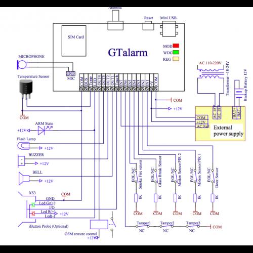

Haha, ledande fråga! Ersätt tex “Flash Lamp” på bilden med ett relä som slår till värmaren.

Det finns många larm/fjärrstyrningar. Jag ville ha en flexibel plattform som kan anpassas till mina behov där de viktigaste funktionerna för mig är att kunna fjärrstarta värmaren, övervaka länsnivå och batterispänning. Samt, om jag ska ligga i vintertid, landström och temp. ombord. Topkodas var det mest flexibla jag hittade med lsina 7 ingångar + batt och temp. och 4 utgångar. Så här använder jag dem:
UT1. Siren & blixt
UT2. Summer
UT3. Värmare
UT4. Däcksljus.
Ingångarna använder jag:
IN1. Nedgång - inbrott
IN2. Stuv - inbrott
IN3. Tamper - sabotage
IN4. Hög temp i kylen
IN5. Värmaren är varm dvs röd lampa på Wallas
IN6. Elfel (för landansluning vintertid)
IN7. Länsnivå.
Ev kommer “däcksljus” ersätts med ett fjärrstyrt lås. Sen går det ju att “säsongsanpassa” larmet. “Kylfel” på vintern kan ju vara larm vid hög luftfuktighet. “Länsnivå” kan vara lågt tryck, kompressor för isfritt.
Larma på/av gör man mha elektronisk nyckel eller telefon. Varje dag får jag ett SMS om batterispänning & temp. i båten.
Något behov av GPS-tracker känner jag inte, sannolikheten att någon ska stjäla min gamla segelbåt och försvinna i 5 knop är nog inte så stor. Men jag är lite svag för prylar så man kan ju tänka sig en billig tracker som komplement …

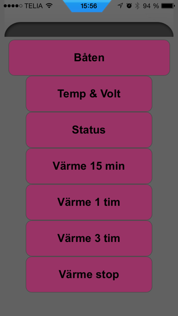

Hittade en gratis app (SMS_RC) som skickar styr-SMS till larmet. Snyggt och enkelt. Har även satt en omkopplare och en extra temp.givare, så här års är jag mer intresserad av hur kallt det är i kylen.
