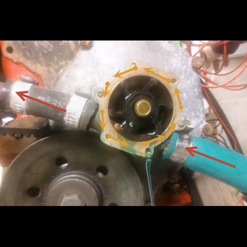

Rotationsriktning på impeller i AQ130
Hej! Jag har köpt en renoverad B20 / AQ130 och jag är inte helt säker på att impellern snurrar åt rätt håll. Vore tacksam för bekräftelse om jag har rätt att den snurrar åt fel håll, eller att allt är som det skall. //Johan
Tack Claes och KillerBoo!
Med andra ord så sitter grejerna rätt!
Frugan tycker att det är snyggt med den gula trädgårdsslangen. Den som jag använde först var inte armerad - och det var ju mindre bra ;-)
