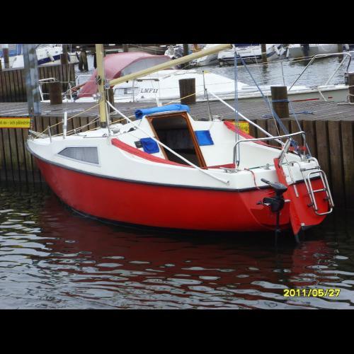

Fuskmetod, smörj in båten men paraffinolja och den blir som ny, fast det får göras om efter någon månad. Båten på bilden var nästan vit och gelcoaten så nersliten att rubbning inte var möjlig. Blev som ny,efter paraffinbehandlingen.
