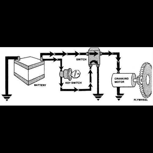

Det på bilden behövs. Kinkigast är väl själva startmotorn som måste vara anpassad till din motor, men har du kuggkrans på svänghjulet finns kanske nåt kit med fästen? Resten är standardgrejor som man hitta i andra och kanske billigare butiker.
Du kan hitta reservdelar HÄR med hjälp av ditt motornummer. Bilden snodd HÄR*, på uppslaget står f.ö. att de små tvåtaktarna 9,9 & 15 hk gjordes utan solenoid/relä. (Den är ju bara en kraftig el-aktiverad strömbrytare och istället satte man tydligen en tålig direktverkande tryckströmbrytare.) Kabeldimensionen måste som sagt också anpassas.
Edit tillägg: En huvudströmbrytare borde finnas i kretsen men det har du nog redan. Neutrallägesbrytare för skydd mot oavsiktlig flygande start
är väl heller inte så dumt.
