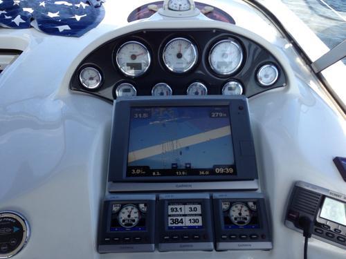

SeaRay-270 6 Postad 18 November , 2013 Hej. Jag har VolvoPenta d6or. Jag köpte interface från Penta och kopplade till mitt garminnätverk. Fungerar kanon.c Dela detta inlägg Länk till inlägg Dela på andra webbplatser

SeaRay-270 6 Postad 12 December , 2013 Jag får upp liter/timme, liter/dist. Hur mycket bränsle som är kvar i tanken, Hur långt jag kan köra med bibehållen fart, Drevtrim, mm Dela detta inlägg Länk till inlägg Dela på andra webbplatser
Ryds20DCI 6 Postad 13 December , 2013 Kanon. Precis de jag sökt efter. Är det svårt att koppla in? Vad krävs? Dela detta inlägg Länk till inlägg Dela på andra webbplatser

SeaRay-270 6 Postad 13 December , 2013 Hej Jag var i samma tankar, Köpte 3st Garmin GMI10 istället. Att koppla ihop Garmin med interfacet var lätt, det Var plugg an play. Dela detta inlägg Länk till inlägg Dela på andra webbplatser
