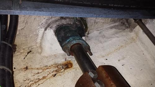

Vad för tätning
Vad för tätning sitter de i dessa genomföringar,nån som vet var man kan hitta nya ?
hittar inget vettigt på google.
hur fungerar denna tätning går de att dra åt för att få den att täta bättre ?
Japp det är närmast en evighets manick, dra åt muttrarna på sidorna, lite i taget tills läckaget upphör, rotera på axeln så att du känner att den inte blir för trög, det går att dra så hårt att det låser axeln!
Man får liksom känna sig för.
Kalle
Finns en detaljerad beskrivning HÄR (klicka: Monteringsanvisningar för boxpackningar). Kan nog räcka att spänna upp lite lagom som Pentax säger, men annars har t.ex. Albin Motor sådana (klicka: webshop och skriv sen tätningsgarn i sökrutan).
Inte överdrivet billigt för vad som förmodligen bara är en endaste (?) meter av vaxat snöre, men bekvämt shoppat och man behöver nog aldrig mer köpa nytt igen. Håller som sagt länge och går att byta utan axel-demontering. ;)
