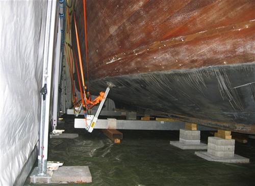

Kan någon förklara för mig poängen med att ställa sin båt på höga bockar. I mitt inlägg som finns i denna tråd kapade vi våra Press & Son för att komma ner i höjd och det var en lösning som gjorde det lättare att få in båten i sitt garage men också betydligt lättare att jobba med båten. Ju högre ställning, desto högre båt vilket i sin tur innebär större vindfång med allt vad det innebär. Om man tittar på Soumi Battis bild på sina Tyresöbockar så kan man illustrera denna text med just denna bild.

Det ser klart bättre ut på denna bild ,men varför ställer Du inte så långt ut som möjligt?

Jag tycker Tyresöbocken fungerar utmärkt. Press&Son är säkert jättebra, men min (obs min) personliga åsikt är att de ser mycket rangligare ut än Tyresöbockens typ järnvägsräls till tvärstag och grova stöttor. Tyresöbocken är också väldigt snabb i justeringen av stöttorna. Man släpper ner dem max när man ställer ner båten. Sen lyfter man upp alla stöttor för hand och skruvar dit plattorna som har färdiga medföljande gummikåpor. Slutligen kan man finjustera sidolutningen med en grov skiftnyckel.
Nu har du ju en relativt stor båt och den står ungefär lik högt över marken som mindre båtar behöver stå för att det skall gå att komma åt under.
Din båt och båtpallning ser mycket bra ut ur åtkomstsynpunkt.
