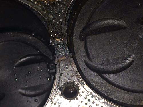

fippe1 3 Postad 13 Oktober , 2013 Så då har man äntligen gjort komp-testet och det visade kanske inte det jag önskat men ändå skönt att man hittat något, Värdena framifrån och bakåt vä sida 11,8 bar, 4bar, 2,9 bar, 12bar Hö sida 13bar, 11,8bar 11,2bar 11.4bar Nu gjorde jag lite fel när jag gjorde själva testet glömde ha full gas och motorn ej varmkörd. Jag misstänker att topplockspackningen har gått mellan de två mittre cylindrarna på vä sida, det som gör mig osäker är de olika värdena. Slammeret låter exakt som samma slammer som andra haft då deras packning gått mellan två cylindrar. Tänkte att jag skulle göra ett leakdown-test för att bekräfta mina misstankar. Dela detta inlägg Länk till inlägg Dela på andra webbplatser

fippe1 3 Postad 2 November , 2013 Jo då idag löfte jag toppen på motorn och det var som jag misstänkte packningen hade gått mellan två cylindrar. Nu är bara frågan om man ska lyfta andra sidan också och byta den med trots att den är ok, skiljer ju lite i komp mellan cylindrarna. Skönt att man iaf har lyckats hitta felet, sen vad som orsakat det är utanför mitt kunskapsområde. Dela detta inlägg Länk till inlägg Dela på andra webbplatser
Nimbus10 0 Postad 2 November , 2013 Lämna då in båda topparna för genomgång. Planing/ fräsa nya ventilsäten kanske/ ventilstyrningar. Sen har du 2st toppar som du vet är i 100% skick. Dela detta inlägg Länk till inlägg Dela på andra webbplatser
fippe1 3 Postad 3 November , 2013 Jag har nog bestämt mig nu för att i förebyggande syfte fixa båda sidor. det som gör att jag drar mig för att ta tag i båda sidorna är att jag läst mig till att man skall efterdra topparna efter att man varmkört motorn, men efter att ha läst mercruiser servicemanual så framgår det inte någon efterdragning av toppar skall göras utan bara att bultarna skall dras i en speciell ordning för att minimiera spänningar i toppen. googlade vidare och hittade då informationen att beroende på vilken typ av packning man använder så kan man behöva efterdra, tex kopparpackning eller om toppen är i aluminium tycker att så länge man använder en normal packning och har gjutjärnsprylar så skall man väll inte behöva riva halva motorn igen för att eftedra topparna, bara det arbetet är en halv dags jobb. någon annan som är av en annan åsikt eller har andra erfarenheter? Dela detta inlägg Länk till inlägg Dela på andra webbplatser
Thomas-CC-Lancer 40 Postad 3 November , 2013 Använd en vanlig packning från tex Fel-Pro, se till att täta gängorna till topplocksbultarna och låt bli att efterdra! Har funkat bra på mina V8'or vid renovering. Dela detta inlägg Länk till inlägg Dela på andra webbplatser
