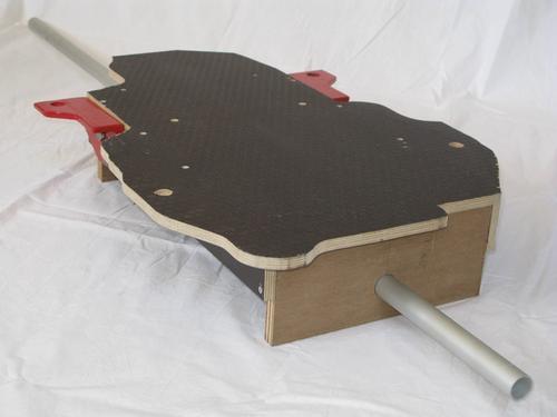

Tanken slog mig igår att bygga en egen jigg för motorn som skall monteras, en md17d. Är det någon som har erfarenheter kring det?
Min tanke var att bygga med hjälp av plyfa och tryckt virke samt ett rör för centrering av propelleraxel...Någon som kan dela med sig av ideer?

Jag byggde en jigg av plywood när jag bytte motor. Inte svårt om man bara har en måttsatt motorritning. Det är egentligen mest förhållandet mellan hålen i motorkonsollerna och axelcentrum som har betydelse.
Ett 25mm alurör fick representera axellinjen. Den måste förstrås fixeras i framkant på något sätt. Passa gärna på och byt cutlesslager om inte det är gjort.

Motorbytet gick fint. De aktre motorkonsollerna fick specialtillverkas på grund av utrymmesbrist, men så var det även på originalmotorn. Jiggen fick därför utformas för att representera själva motorblocket i den delen, så att de nya konsollerna, inklusive motortassar, kunde bultas fast i den. På det viset finner man läget för den nya motorbädden.
Nedvinklat backslag har jag ingen erfarenhet av, det förefaller komplicera det hela. Fördelen med rakt backslag är ju att förhållandet mellan axellinje och motorbädd är konstant, oavsett var motorn placeras i längsled.
Tips: Utgå inte ifrån att stävröret nödvändigtvis är helt i linje med båtens långskeppslinje. Så var det inte i min båt.
