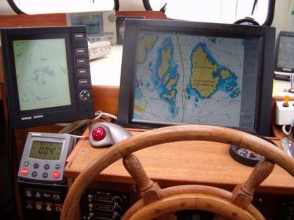

Glömde.. Lasse L: Grymt fin styrhuytt du har ordnat där! :-tackar :-tackar :-tackar
