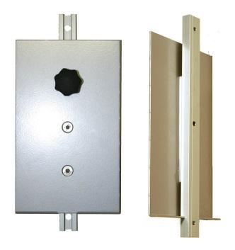

Jag skulle vilja sätta min akterspegelsgivare på en skena, så att den blir mer justerbar i djupled. Själva givaren skulle då sitta på en släde i skenan och låsas med någon form av låsskruv. Finns det någon sån produkt, eller har någon här snickrat ihop något liknande?
Till Busterbåtarna säljer de något de kallar givarstativ, kolla om det är något som skulle passa dig.
Man skulle ju kunna tänka sig att använda delar från ett Lagun båtstativ på ett nytt och kreativt sätt.
/B
Tackar för svar. För referens så hittade jag nu denna tråden;
http://www.maringuiden.se/forum/;thread=150022
och ett stativ till Terhi
http://swe.terhi.fi/utrustning-och-instruktioner/allman-utrustning/givarstativ
Busters verkar kosta runt en 500 och Terhis några hundralappar till. Ganska saftigt tycker jag, men principen är precis som jag vill ha det, så det lutar åt att göra ett eget (med en mindre platta och med fäste för Garmins givare).
Liten skotskena + travare borde funka.
