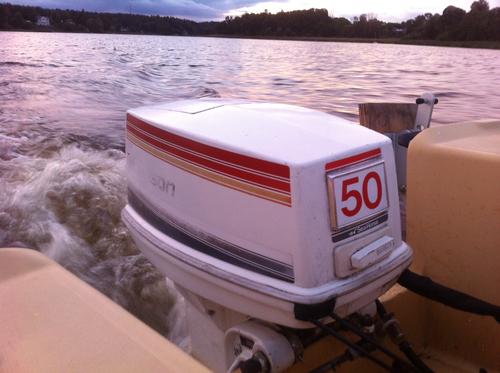

Vad tusan kan detta vara? Tacksam för tips och kom ihåg att jag är nybörjare. Se bif bild på motorn. Ev. anger jag fel årtal på den? Säljaren sa tidigt 80-tal.

Symptomen tyder mycket starkt på att förgasarna inte får tillräckligt med mat. Felet finns alltså troligen i bränslekedjan före dessa.
Prova köra motorn med en annan tank, slang och blåsa. Kolla alla filter på vägen. Vill minnas gamla Johnrudar även har ett nät direkt i bränslepumpen. Kolla membranet och ventilerna i bränslepumpen. Kolla alla slangar m a p på läckage och förstrypningar, tänk på att före pumpen läcker luft in i slangen och sabbar pumpens sugförmåga.
