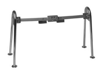

Kan det vara en lösning att i värsta fall byta hela skenan? Dom system jag hittat är monterade på ben enligt bilden.
