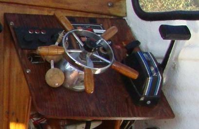

Hade det varit reglaget borde den ju som sagt rusa direkt från start. Har du ett enspaksreglage med växel och gas i samma spak?
Hur ser det ut på motorn, om du lägger i tomgång och startar, kan du gasa och strypa gasen genom att dra i armen som gasvajern styr?
Ja, det är ett enkelt reglage med bara en spak - inga andra knappar (se bif. bild).
