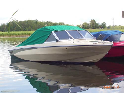

Hallå.behöver lite råd ang. B20/VP100. Tömde motoroljan innan vintern, ca 50% bensin 50%olja. Den läcker en del olja vid packbox ,vevaxel. Är det ekonomiskt försvarbart att köpa nya packningar,packboxar,kolv-oljeringar eller ska man försöka hitta bättre begagnad B20 och klämma dit. Kan det skilja motordetaljer (kam,kolvar,vevstakar mm)mellan bil B20 och båt B20? Köpte båten i sommras och motorn har gått klanderfritt hela tiden. Har även mina funderingar att byta till en dieselmotor. Tips emottages tacksamt. Motorn sitter i en Glastron 17ft -77 Fredrik

Hej fribblon. Håll kontakten med mej eftersom denna båt liknar min i skrovet .v164 innebär att båten är 16,4 fot samt är gord för innombordare. v162 =16,2 fot och utombordare. Tror att det är samma båttyp som jag har. Jag skall kolla båt typ . Hör av mej. Kurran
Hej igen. Är du säker på att den är17ft.Den ser exakt ut som min Glastron och den heter v-164 bayflite.Tillverkades för filmen (007 live and let die ) titta på den så ser du en båt som är svart och gul i aktern och har en stor v8 inmonterad. MVH Kurran

Hallå allihop och TACK så hemskt mycket för all info och tips.Blev positivt överraskad över responsen. Motorn är nyborrad samt nya kolvar mm. Kurran, ska titta på filmen ikväll. Jag tror nog att det kan vara en v-164 bayflite, det var en annan kille som oxå sa att han sett båten i ngn film. Ha det bra
