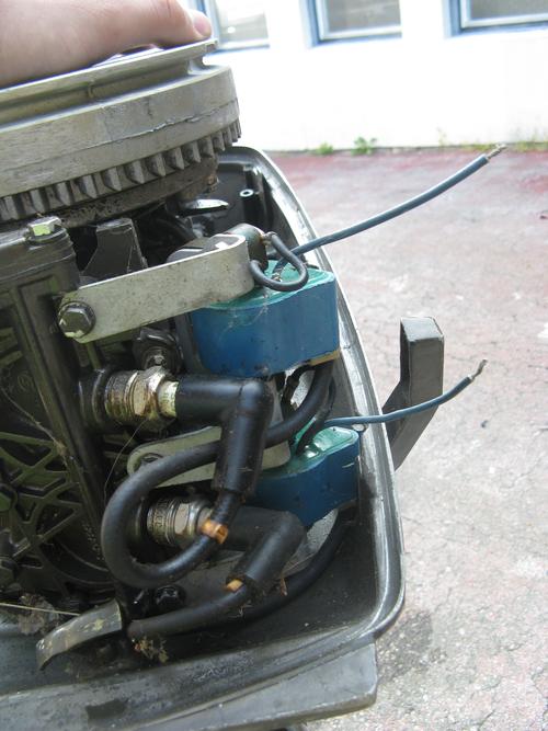

johnson 6 -76 blå kablar på tänspole
tjena,jag har en johnson 6 från 1976,och kan väldigt lite om båtmotorer men är händig med dom flesata andra motorerna.
motorn jag har sitter de två blåa kablar på tändspolarna,en på varje,och dom är klippta.har själv en aning om att dom ska gå till t.ex tändplattan,så de blir gnista till tänstiftet,för de finns bara en kabel som sitter på nu,och det är jord.
skulle vara snällt med lite hjälp så jag kan komma iväg ut på sjön o fiska lite.
tack på förhand. smiley
Välkommen till forumet!
Finns en välmatad verkstadshandbok som även täcker din motor, men enligt DENNA sida (5-5) så borde du ha magnettändning där tändspolarna sitter under svänghjulet och bara tändstifts-kablarna kommer ut. Men enligt DENNA sidan (A-25) har 9,9-hästarn sådana tändspolar som din. De går som synes också till två spolar under svänghjulet, men de enkelspolarna är mindre. De blå skarvas med blå respektive blåvit och även dödarknappens svarta. Nå, hoppas du blir hjälpt av detta.
