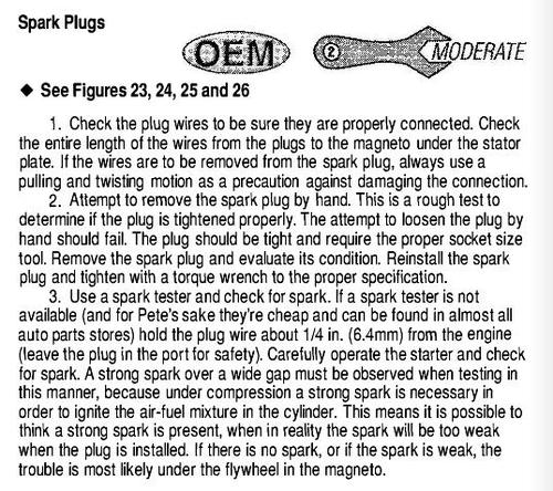

Ibland sägs att CDI-systems dyra elektronik inte skulle tåla spark gap testers (en finare variant av min enkla skruv i tändhatten) men det tror jag inte på. Inte heller denna VERKSTADSHANDBOK där enligt bilden ett ca 6 mm:s gap i serie med tändstiftets 1 mm rekommenderas enligt figur 24. [seriekopplingen på sammanlagt ca 7 mm gnistgap skyddar då mot kortslutning av misstag, men vanligen nämns väl istället alltför stora gnistgap som elektronikens fiende på äldre motorer då halvledartekniken var sämre? Nå, själv hade jag inte tvekat att köra runt sakta med startmotor och min enkla tändhatts-skruv säkert fixerad på ett 7 mm:s gap, men men.]
