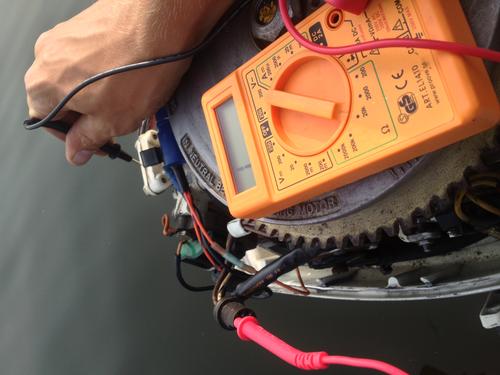

På ditt foto såg det ut som du har samma CDI-enhet som mej! Kollade lite noggrannare. Visst vi har samma. Då gäller ju inte felsökningsguiden för 1972-1978! Utan 1978-1984 på sidan 26. Aah man kan inte vara för noggrann!
Då gäller istället att du ska mäta mellan brun och brun-gul för statorn. Och mellan svart-vit och vit-svart för triggerspolen.
Här är mina värden.
På vilken bild har du sett min CDI?

Nä inte CDIn utan det var kontakten på din bild som är exakt samma. Blev misstänksam och så mätte jag mellan brun och jord på min motor och fick heller inget värde. Tyckte det var värt att säkerställa att du mäter på rätt sätt så du inte på grund av mej byter saker som kanske är hela. För instruktionen jag pekade på verkade inte stämma. Johnson bytte väl tändsystem under några år och inte exakt 1978 för alla modeller.

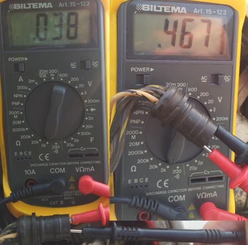

Har nu varit nere och mätt enligt sidan 26 i instruktionsboken.
Brun till Brun/gul får jag 467 i resistans, samt 45-50V AC
Svart/vit till Vit/Svart får jag 40 i resistans. samt 0.1V AC
Helt enligt instruktionerna.
