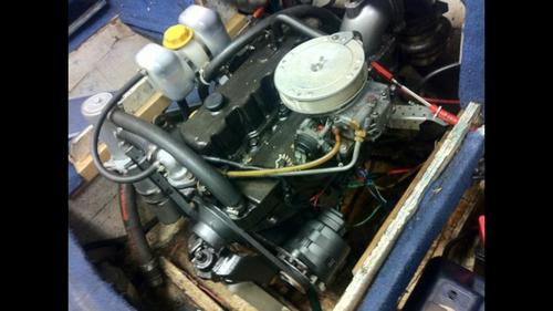

Är den så gammal som jag tror är det inte så lätt med hitta drev , tror det finns en övergångs platta mellan gamla Omc till VP SX ...
OBS , inte helt säker på det !
Det är en 3.0, årsmodell viste han inte, skulle det hjälpa er att lista ut det med den här bilden?
