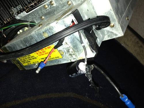

Vet inte om detta hjälper, men tog någon bild.
Det ser lite hemmabyggt ut alltihop och den kondingen har nog inte varit med från början. Skruva loss aluminiumboxen, den med den gula etiketten på, och kolla hur det ser ut där inne. Är det elektronik där inne som stått under vatten så kan det bli besvärligt. Var skåpet i gång när det dränktes?

Den kondingen sitter nog bara för avstörning, påverkar inte funktionen

Jag instämmer med föregående talare.....bilden är en elektrolytkonding som inte har ett dugg med kylskpåets drift att göra.
Denna konding ser ut att vara eftermonterad.
Edit: Någon kan ha försökt att göra ett filter för att undvika en spik/transient då kompressorn slår till/från. Men då är det ett 12v-kompressor-skåp vi talar om. Själv hade jag lagt en diod över lasten då vi förmodligen talar om ett 12VDC kylskåp.
