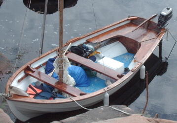

Jag har en liten bohusjulle. Den finns de heller inga knapar på. Har ett stävbeslag i fören, vari det är fastkopad en lina som jag använde till att förtöja när jag skall ligga på andra platser än den ordinarie. På den ordinarie platsen har jag en dubbel fast förtöjningslina med en brankårshake som jag hakar i stävbeslaget-
I aktern finns det två öglor monterade och som är avsedda att fästa skotet till storseglet i. När jag förtöjer på den ordinarie båtplatsen har jag en lina från bojen med en brankårshake fat monterd som jag krokar i en av öglorna.
Där kan jag ockå fästa en lina vid andra förtöjningsställen.
Att sätt fenderfäste på utsidan båten tycker jag är helt förkstligt. Jag skulle satt nåt på insidan på något sätt. I min Julle (i plast men av allmogetyp,) går det en bräda längs med på insidan där jag fäster fendrarna. Jag tar för övrigt aldrig loss dom, utan lägger bara in dom i båten när jag skall ut och hänger dom på  utsidan när jag lägger till.

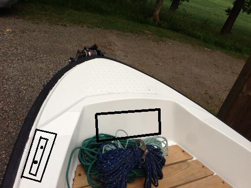

Har du nån bättre bild där man ser förskeppet, gärna en aning från ovan så kanske man kan se nåt lämpligt sätt att arrangera förtöjningen.
Tack för svaret!
Här är en bild på fören.
Jag har en båtplats med y-bommar, om det spelar någon roll.

Rydsbåten har inbyggda förstärkningar i form av förzinkad stålplåt och plywood där det är tänkt att det skall monteras extra option i form av pollare, stävöglor, grabbräcken etc.
Eftersom din båt saknar pollare där fram från början så innebär det att det saknas förstärkande plywood i laminatet för att du skall kunna montera några pollare tyvärr.
Glasfiberlaminatet är blott 15 mm tjockt där varav ca 10 mm är skumkärna, s.k sandwichlaminat. Starkt som tusan tills man börjar skruva i det.
Även om du skulle komma åt under och lägga till en plywoodskiva eller ngn barsk plåt kanske, så kommer laminatet att brista på utsidan när du drar åt pollaren.
Pollarna skall klara av tampar som rycker o sliter i dem under lång tid.
Undvik att skruva i ngt alls innan du vet vad laminatet innehåller iaf.

Om du absolut vill ha knapar går det ju att ta upp en lucka i tex den plana delen av inerliainen. Du behöver ju att komma åt att placera en rejäl bricka under knapen.
Jag skulle valt en aluminiumplåt på 200x100x10 mm. Det behöver du ha även under knaparna i aktern. Man vill ju inte att knaparna skall rycka upp däcket och skall man ändå lägga ner arbete kan man lika gärna göra nåt ordentligt.
Det hjälper inte med grövsta tänkbara plåt under eftersom laminatet är av sandwich-typ, dvs 'mjukt'.
Även om man drar åt lite lätt o ledigt, precis så mkt som behövs för stunden, kommer pollaren deformera däcket när det börjar bända och dras i den...varpå man får dra åt pollaren ytterligare osv.
Beroende på exakt var man sätter dit pollaren så KAN det vara enkellaminat just där och då räcker det med valfri barsk plåt.
Vid ev. håltagning enl. sista bilden där fram så borde man komma åt och se exakt hur laminatet är uppbyggt. Därunder är det inte toppat(målat) nämligen.
Ser hur laminatet är uppbyggt gör du när du borrt hålet.
Är det sandwitsch tar man en sexkantsnyckel eller en spik tex en 5 tums som man kröker i 90 grader. Sätter den i borrmaskinen och fräser bort distansmatrialet. Är man försiktig när man borrar, borrar man bara igenom det övre laminatet. Har man borrat igenom bägge får man sätta tex silvertejp över hålet. Fyller sen hålet med epoxy.
När epoxyn härdat borrar man upp hålet till genomgående igen.
Lite sikaflex under knapen och skruva dit den. Är man förutseende tejpar man där man inte vill ha Sikaflex. Sikaflex - fruktansvärt kladdigt men bra tätningsmedel.
