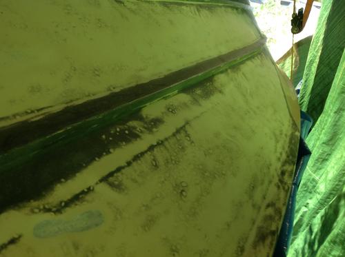

Tänkte höra om någon kan ge råd om vad som gäller.
Jag skall lacka om min plastbåt under vattenlinjen. Det är lite lagningar som skall göras, de tänkte jag fixa med epoxispackel.
Efter det har jag tänkt att spruta botten med 2-k epoxifärg.
Frågan är om all gammal bottenfärg måste bort till 100% innan jag sprutar med epoxifärgen?
Det mesta tänkte jag slipa bort men kan man lämna små flammor eller blir det problem när jag lackar?
Om man ser på bilden så kanske det är lättare att förstå.
Tacksam för hjälp.
//David
Ta bort all gammal färg, var noggran när du ändå håller på. Jag sprutade min båt med jotun penguard förra året blev kanon men var för gud skull noga med helmask.
Jag har just gjort detta. Enligt brukanvisning för min färg, LeFant, så kan man lämna gammal primer som sitter fast ordentligt. Men all gammal bottenfärg ska väck.
kanon, tack då vet jag.
Så då är det bara att fortsätta att slipa som gäller.
Finns det nått annat sätt än att slipa för att få bort färgen? Hur gjorde du Anders_St??
Nu kör jag med excenterslip och 60 samt 120 papper på.
