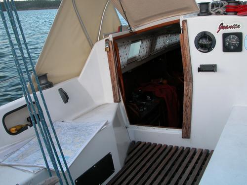

Hej! Måste demontera styrlisterna som håller fast ruffluckan på vår segelbåt. Går det att borra ur pluggarna med ett vanligt träborr eller måste man skaffa ett spiralborr för att få presition? Skall återmontera listerna efter lite arbeta med plasten. Vad tror ni? Har för mig att det rör sig om 8 eller 10mm i diameter? Mvh Magnus (snart är det vår. Nu bara -11 grader ute)
