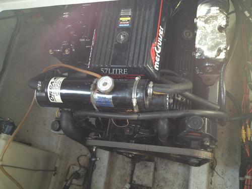

Jag har en mercruiser 5.7l V8 med sötvattenkylning som kommer upp i runt 60 grader som arbetstemperatur. Har aldrig haft en sötvattenkyld motor tidigare och trodde därför att den skulle komma upp i 85-90 graders temp som en bil.
Är 60 för lågt eller är det normalt?
Låter som du har en sjövatten termostat installerad, dom öppnar vid ca 60 grader!  Skruva loss den och kolla vad det står på den eller provkoka med termometer! Kan också vara en 80 graders som fastnat i delvis öppet läge = samma resultat!

Nästa fråga har jag ett hel eller halvsystem
Verkar som du eller någon annan har eftermonterat en värmeväxlare på din motor. Och glömt byta termostat. Din termostat verkar vara för sjövattenkylning medans du har slutet kylsystem.
Byta din termostat så motorn går varmare. Det är bra för både motorn och din eknomi om den ligger runt 85-90 grader. Det är en rätt enkel grej att byta termostat och kostar en femhundring.

Jag är oskyldig till monteringen av sötvattenkylningen.
Köpte båten i år och sötvattenkylningen ser ut att ha suttit där ett tag.
Får kika på en ny termostat. Man kanske även får upp lite högre temp i varmvattenberedaren om man byter termostat.
