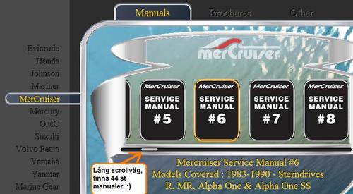

Termostat- eller sjöflödesfel är som sagt ytterligare möjligheter. Är växlarens sjö in-anslutning inte kall så är rimligen sjöflödet riktigt dåligt. (Finns f.ö. fina verkstadsmanualer HÄR, för muspekaren över mercruisers 44 st. numrerade skyltar så poppar text om innehåll upp.)

[Vilken manual i min TIDIGARE LÄNK täcker din motor? Alpha one-drevet avhandlas enligt bilden i #6, men själva motorn och dess kylning? Skulle kollat detta, finns nog mycket läsvärt? :)]
