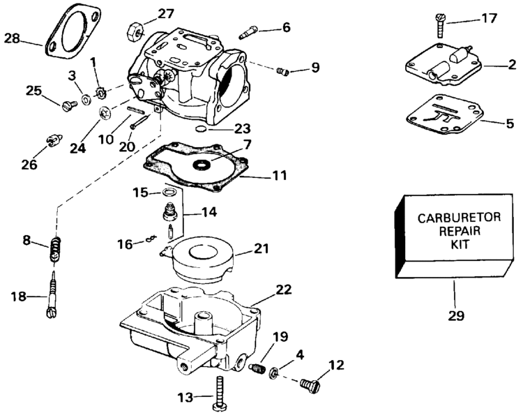

har nu kört min båt ett flertal veckor utan problem. Helt plötsligt stannade den vid acceleration, Evinrude fr 79, 35 HK.
Den går dock på mycket låg hastighet men så fort jag drar på mer gas så dör den. Har bytt tank till en som jag vet funkar klockrent, blåsan är spänd även när motorn stannar.Ny och fräsch bensin dessutom. Har öppnat filtret som sitter på den nya bränslepumpen men det fanns då ingen smuts där.
Någon som har något tips? Blev tipsad om att rengöra huvudmunstycket, vart är den på bilden? Har öppnat skruv nr 12 men eftersom jag inte har någon tryckluft så stannade jag där...
Tacksam för alla tips
Se bild.
http://www.marineengine.com/parts/evinrude-johnson-parts-diagrams/JOHNSON/48828.gif
Huvudmunstycket är rimligen nr 19 och sådana brukar gå lätt att skruva ut för rengöring. Håll gärna upp det mot ljuset först och kolla om hålet är runt och skräpfritt.

Gäst Weber
Typiskt en liten flaga som tätar någon stans.
Plocka ner förgasare och rengör allt!
Du har säkerligen massa flagor i koppen till flottören.
