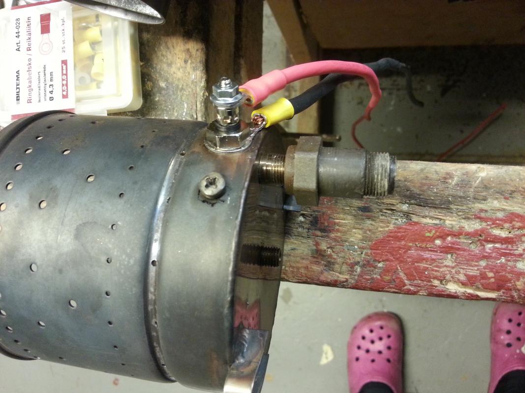

Tänkte dela med mig av mina renoveringserfarenheter av Ardic MiniMax.
Som nämnt ovan hade jag problem med bränslepumpen. Letade på biltema efter ersättning men behövde aldrig byta. Problemet är att hitta en som pumpar tillräckligt lite bränsle,
Den elmotor som driver pumpens "axel" fungerade hela tiden. Och efter att plockat isär själv pumpen, kollat membranet, inklusve tagt ur och rengjort kulorna i backventilerna (eller vad det nu heter) gick den igång. Den måste dock vara vänd rätt väg för att fungera ordentligt.

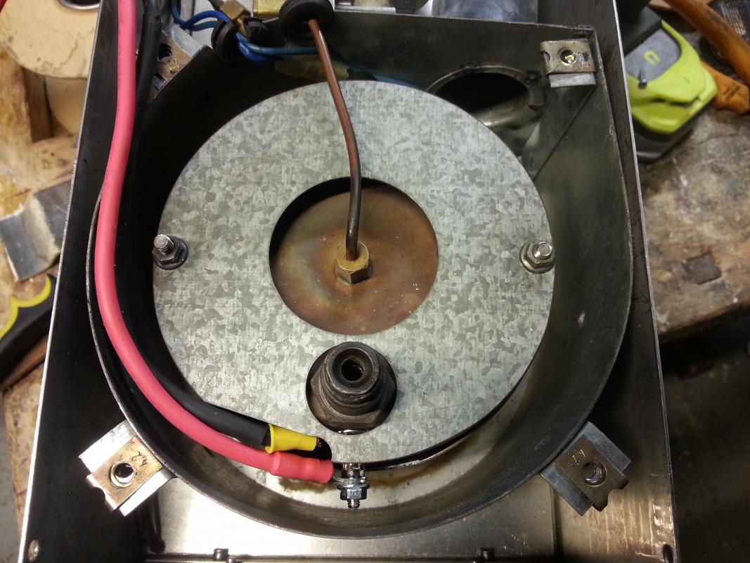

Jag passade även på att byta ut den gamla glödtråden mot ett glöstift. Använde ett från biltema, art.nr 75-947. Till en Peugot tror jag det var. Viktigast var att det var kort bakom gängorna så att det rymdes innanför brännarens yttre skyddsplåt (var tvungen att klippa lite i den inre plåten). Glödstiftet kopplades in istället för glödtråden och skruvades fast med en mutter på insidan. Muttern måste vara fingäng M12 (gäller alla glödstift tror jag). Jag fick en mutter gratis hos Würth.
Fick fila lite i den för att den inte skulle täcka för returhålet.

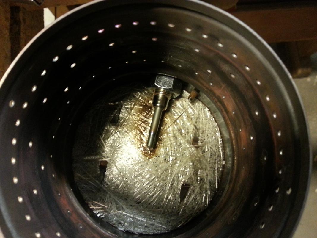

Passade också på att byta "veke". Ett par lager 400 g/m2 glasfiberväv funkade bra. Klippte bort glasfiber vid returhålet som andra tipsat om.
Med glöstift istället för glödtråd var jag tvungen att byta säkring. Glödtråden drar bara 5 ampere medan ett glöstift drar uppåt 20 A i början och går nedan ned till ca 7 A. Hade bara 15 A automatsäkring att byta till men det fungerade bra.
Nu är värmaren igång och ger rejält med värme. Startar snabbt med glösstift och verkar fungera bra både med diesel och fotogen. Som andra nämnt är fläktljudet ganska högt, speciellt om man köra på full effekt. JAg ska beställa en ny tyst fläkt (sitter en standard datorfläkt) till kabinutblåset och se vad som händer.
Kan också vara så att lilla fläkten till förbränningen måste ljusiloeras eller bytas (kanske eventuellt också bara kan kopplas ur?)
Jämfört med en ny brännare var det en billigt affär, några hundra för glödstift, kablar etc.
Dock ganska många timmar jobb att felsöka och få allt funtionellt igen efter ombyggnad.
Men har man inte många tusen att lägga på en ny värmare är det värt det alla dagar i veckan.

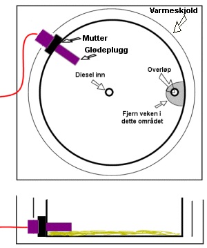

(P.S bifogar även en bild jag hittade på nätet över hur glödstiftet kopplas in. Även om jag inte gjorde exakt likadant kan den vara till nytta)
