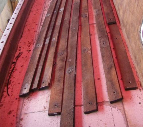

Jag har inte frågat om han använt fuktmätare, men detta arbete gjorde han 2009 och däcket ser jätte fint ut idag. Båten har varje vinter stått förvarad ordentligt övertäckt, men inte uppvärmt.
Hur stora är riskerna att det är ruttet i sandwich laminatet? Om vindö 50 nu har sandwich under teakdäcket.?
Bifogar bild om hur det såg ut under teaken när han dragit bort den.
En till bild på ett annat ställe på däcket.
Om jag fattat det rätt så borde däcket frostsprängts ifall det fanns fukt i laminatet?

Det är verkligen svårt att se om däcket delaminerat. Teaken styvar upp rätt bra. Det du får undersöka är om det finns svackor, och fuktmäta från undersidan för att söka efter kvarvarande fukt.
Med tanke på båtens många riskkonstruktioner (trä, möten mellan trä/plast) skulle jag rekommendera dig att satsa några tusenlappar på en besiktningsman som hjälper dig i bedömning av skicket.

Men när nuvarande ägare drog bort all teak, måste inte han då utan tvekan ha känt en ostabilitet i däcket? För utan teaken så måste det ju kännas ännu tydligare?
(om vi i frågeställningen utgår ifrån att han är helt ärlig och har ganska bra koll på sånt här)

Jag kan inte minnas att jag hört talas om balsa som distansmaterial på Vindöbåtar. Själv har jag bytt teakdäck på en Vindö 32 byggd 1980. På den utgjordes distansmaterialet till största delen av någon sorts vinylcellsmaterial, i för och akter fanns ett bärigare distansmaterial, kanske Airex.
Inget av detta ruttnar, däremot suger åtminstone vinylcellsmaterialet upp vatten i viss mån, även om det ska bestå av slutna celler. Enligt min erfarenhet leder inte detta automatiskt till frostsprängning eller delaminering, åtminstone inte i första taget.
Teakäcken på Vindöbåtarna lades direkt på plastdäcket, med bara några enstaka silikonsträngar som bedding. Ingen bra konstruktion, självklart tränger det ned vatten genom alla skruvhål. Skadan som uppstår av detta varierar mellan olika skruvhål. Vissa hål har hamnat i en ruta av distansmaterial, då begränsas det vattenskadade området till några få kvadratcentimeter. Vissa hål har hamnat i skarven mellan distansrutorna, då kan vattnet spridas längre. Störst sannolikhet för att hitta vatten finns därför mot relingslisten, provborr ning underifrån sker lämligast där.
Delaminering av sandwichdäcket märks tydligt, enligt min erfarenhet, i form av ökad svikt. Detta även med teakribborna på plats, om det delaminerade området är någorlunda stort.
Att torka ut fukt/vatten ur ett sandwichdäck med vinycell som distansmaterial tror jag är mycket svårt om man inte skär bort det övre GRP-skiktet på de ställen där vattnet finns. Och gör man det kan man lika gärna byta ut distansmaterialet, vilket är vad jag själv gjorde.
