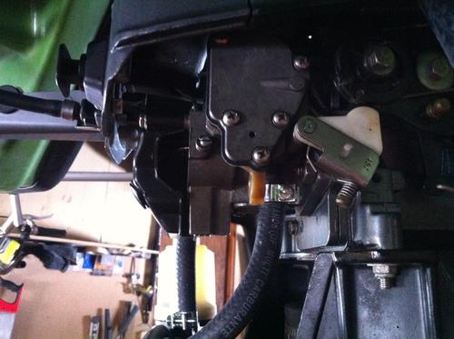

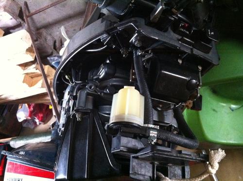

Här ser ni slangarna som bytades, går från snabbkopplingen till bränslefiltert och från filtert till förgasaren.
Dessa tre skruvarna i triangel håller kåpan , bakom den sitter membranen

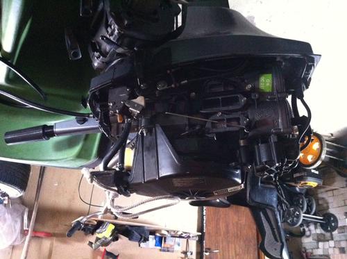

Och en bild för att få en överblick.
Fråga mig inte varför de blir upp och ner, hoppas ni kan se ändå :-/
Kolla dina modell och motornummer på seriebrickan, ring din närmaste åf och beställ en membransats. Har du inga bränsleledningar till bb-sidan så måste suget komma där framifrån- för någon form av pump måste där finnas - och jag skulle sätta mina pengar på att det är den som felar. Dock ovant att se den där?

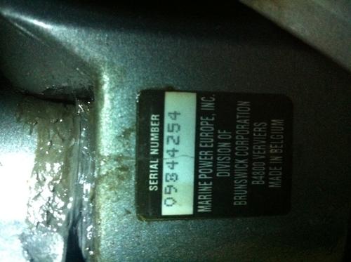

Känner mig smått dum, svårt att hitta rätt.
Detta står på manualen
Och detta sitter på motorn
Vet inte vad jag skall söka på eller var :-/
Kvittot talar om nämner året -95. Marinshopen kan verifiera att den verkar tillverkad -95: http://www.marinshopen.se/Motorer/OmMotorer/Mariner/Fastst%C3%A4ll%C3%A5rsmodell/Produktions%C3%A5rslista/Mariner9920hp/tabid/459/Default.aspx . Det verkar även som att du har en USA-modell - samma som tillverkades i Belgien, och som verkar bygga på en Mercury - troligen därför vi inte känner igen upplägget under kåpan - mina gamla häckar har varit tillverkade av Japaner från Yamaha.
Jag kollade snabbt på: http://www.marindemontering.se/branslesystem-c-235-1.aspx?pagesize=12&pagenum=2&useparams=0 för att hitta dina membran till Mercurys förgasarmonterade bensinpumpar. Jag hittar dock ingen som följer ditt serienummer eller som har samma form som pumpen alulock som jag ser på bilden - kanske ser du bättre?
