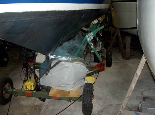

Funderar på om man kan skynda på uttorkningen. Uppvärmning och damsug finns (har sett tråden med micron ;-). men om man inte har möjlighet att ha något som snurrar timme efter timme kan man göra något?
Ris eller silica gel i inspektionshålen/genomföringarna?
Ja varför inte.
Silicagel i en genomskinlig plastpåse som du tejpar tätt upp under däcket och som omsluter alla hål. Då ser du när de ändrar färg.
Annars kanske en luftavfuktare som du bygger en trumma av plast rut på samma sätt - och en slang som låter fukten rinnan ner i en spann.
