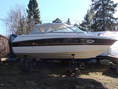

Osäker på urlakningseffekten © men här kommer i alla fall en bild på vitheten. Jag tycker den är tmligen kritvit, men sen är jag litet förgblind också.laugh Ja den är bottenmålad på bilden.
Körde vit Trilux säsongen 2006 i Blekinges bräckta vatten. Botten blev pissgul efter bara några veckor i sjön o det såg förj-vligt ut, dock ingen som helst beväxtning. Året efter blev det svart färg. Osäker på vart S-B håller hus men att dömma av hans erfarenheter har man ändrat receptet på färgen eller är hans hemmavatten gynnsammare för vitheten :)
Det jag menar är att kopparn i färgen försvinner och inte har samma effekt mot påväxt men färgen i sej förblir givetvis vit iaf på min... Det kanske är olika i olika län ;0)

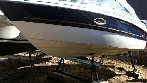

Här kommer en bild från några veckor sen innan bottenmålning. Litet svårt att se kanske, men den är nog rimligt vit i alla fall.
Oavsett vilket har jag svårt att se att det finns någon bättre vit motorbåtsfärg på marknaden i nuläget.
