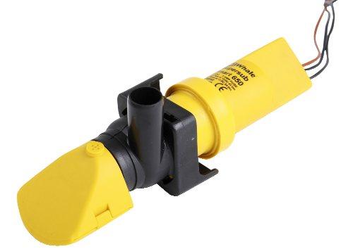

Hur brett är utrymmet du vill ha pumpen i?
Kanse denna kan passa?
http://www.sjosport.se/whale-lanspump-med-inbyggd-nivavakt-masspris-/833-0
skulle satsats på en pump med slang anslutning ganska mycket jobb o plasta
