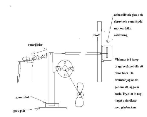

Jag har löst oljudet med ett mekaniskt stopp på axelflänsen.
För att få propellern stående tyst i linje och i lä? om akterstäven. Jag har satt 2st rostfria u-plattjärn utanpå axelflänsen.
Har satt ett svagt lättmetalls vinkeljärn som jag via ett stoppreglage kan dra in mot flänsen och på så vis få tyst på min tvåbladiga sång och även rasslet från backslaget. För söker att göra en skiss sedd akterifrån. Öppnade klämman om axeln och vred P som jag ville ha den bromsad.
Idag var jag ute och satte två segel. Vid 3,5 knop började sången ljuda efter 4 tyst. Lovade upp och kollade logg 2 knop. Drog i reglaget och oljuden försvann. La in backen tryckte tillbaka och säkrade med en glasburk över reglaget. Sen åkte vi som TS vill. Tyst utan onödiga ljud.
Hade denna broms med min stora propeller på förra motorn. 12 år sedan. Då ville jag ha tyst på rasslet från backslaget och fick det.
Den stora trebladiga proppellern bromsad, bromsade bara några tiondels knop. Vem vill kappsegla med en snipa? Men visst man skall ju inte ligga och driva heller, därför har jag nu min tvåbladiga bromsad i lä om akterstäven. Håll till godo, men var försiktiga och säkra reglaget och bygg svagt så inte vinkeljärnet går genom skrovet! Glöm inte plåt och gummidämpning i botten.

Smart och kul lösning som tilltalar mitt tekniska sinne. Fast det går åt lite grejer och bök
Viktigast att du är nöjd o det är tyst.
Den smolk i bägaren jag ger nu är om det blir obalans-vibrationer vid andra varv pga de metallklackar du skruvade dit. Hoppas jag har fel där. Annars ett spännband som man nyper åt med en exenter skulle kunna göra jobbet. Typ som g:a bromsband på T-forden mfl. på kardanaxeln el motsv. Man drar åt lätt tills axeln kommer i rätt läge-tyst- å då drar man fast snabbt. Enklare konatruktion. Din lösning ger garanterat rätt läge.
