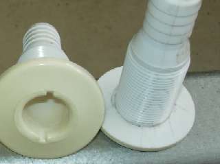

Jag tänkte äntligen få ändan ur denna våren och sätta i en regnläns. Jag har tänkt mig denna genomföring (x2, en vid akterspegeln och en mellan durk/akterstuv);
http://www.watski.se/Bordgenomforing-11e2a
Men, hur fasen ska man kunna få till ett mothåll när kulventiler eller andra rörkopplingar ska monteras, eller för den delen själva genomföringen, utan att riskera att rubba på infästningen och förstöra sika-tätningen? På vissa liknande har jag sett frästa spår för ett mothåll, tex som på denna plastbit
http://www.nbmarine.se/870bygge/dagbok/2009/bordgenomf01.jpg
Hur gör ni?
Det brukar vara ett par klackar inne i genomföringen. Jag brukar stoppa in ett plattjärn som låser mot de klackarna och håller sen emot med en skiftnyckel i plattjärnet.

Ok, synd att det inte syns på bilderna. Jag får leta upp en butik och kolla.
Det brukar väl finnas ett par nabbar invändigt där man kan hålla mot med nåt verktyg.
För egen del brukar jag i regel va själv. De senaste genomföringarna jag monterat har ett utfräst spår under flänsen, så det blir en packning av Sika under.
När jag borrat upp hålet brukar jag tejpa runt ordentligt. Sätta i genomföringen och skära loss tejpen några mm utanför flänsen.

Lägger på Sika unde flänsen och stoppar in i hålet och sätter på en eller ett par remsor silvertape så genomföringen sitter kvar tills jag är uppe i båten. Sätter på kontramuttern och drar för hand det jag orkar. Tar med en polygrip precis ovanför kontramuttern och drar muttern lite med en skiftnykel. Använder polygripen som mothåll på samma ställe när jag skruvar på kranen inkl slangnipplar på genomföringen.
