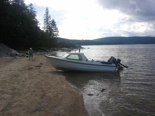

Har en mindre gammal Ömo 490Ht-båt. (490*180, inte flatbottnad, utan en tendens till V-form. Fst med en köl som slutar ca 50 cm framför aktern) Motorbrunnen är på gränsen f liten för min 40 hk 4-taks mercury, när jag trimmar upp den fullt. Nu leker jag med tanken på att kanske på sikt skaffa en större motor (50-60 hk). Då blir det ännu trängre. Tänker i vår före sjösättning förstärka akterspegeln med durkaluminium på utsidan, och uppvikt runt relingen/motorfästet i motorbrunnen. När jag suttit och skissat på detta, fick jag en tanke att kanske svetsa på ngn konstruktion som flyttar motorn något bakåt, och samtidigt ev möjliggör manuell hissning av motorn. Ser framför mig en flytt kanske 10-15 cm bakåt. (motsvarande lösning som Jack-plates, eller vad de kallas, fast hemmabygge). Då skulle jag få upp motorn bättre framåt när jag tiltar upp fullt.
För- och nackdelar med det, tro? Tänkte samtidigt installera Smart Tabs (självjusterande trimplan) som jag hoppas motverkar att den ev. blir segare upp i plan?
Jag gör detta för att förbereda f större motor. Behövs inte med nuvarande.
Synpunkter? Erfarenheter??

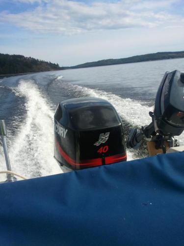

Båten är typad f max 50 hk. Med nuvarande går den riktigt fint. 27knop (gps) m 5 pers. Vid lite sjö (Höga kusten och ibland Storsjön) får man förstås dra av. Tänker mig några hästar extra skulle så att säga motverka att barnen börjar bli tonåringar o därmed tyngre.

(bilden är tagen m 5 pers ombord, med extramotor hängande bredvid, 27 knop enl Gps)
