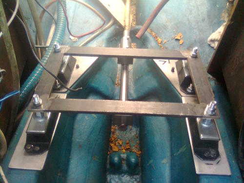

Hur är det med motorfästena/kuddarna? Är det någon slags standardmått på dessa eller måste man bygga nya fästen om man ex-vis byter från en YSM 12 till någon annan motor? Det kan ju vara skönt att kunna ställa ner motorn precis på de fästen/kuddar som den gamla hade. Borde underlätta koppling till axel etc också.
Jag gjorde adaptorplattor i rostfritt som jag fäste i de gamla motorfästena, d v s där tassarna till den ursprungliga motorn suttit. På adaptorplattorna svetsade jag fast nya skruvar som passade till den nya motorns tassar. Tyckte det blev enklast så och det visade sig fungera mycket bra. Bifogad bild visar adaptorplattorna men en jigg som motsvarar den nya motorn infästning.
Smart att svetsa bultar på en rostfri plåt på det sättet! Borde fungera även för mig:) Jag vill helst undvika att riva bort befintliga motorbalkar och plasta nya. Så din lösning med kraftiga rostfria plåtar kommer jag nog att låna
