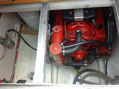

Min vanliga otur med V8or sådär i slutet av säsongen, 3 motorn på 3 somrar som lägger av, men denna gång hoppas jag det går att lösa enkelt.
Vi låg i strax 20knop och efter ca 20 min tvärdör motorn. Jag felsöker en stund och kollar bränsle, spänning osv. Det visar sig att gnistan är borta.
Min bror är med och kan bogsera hem mig och idag när vi kollar vidare och mätt upp tändspole så har vi konstaterat att det måste vara känselkroppen i fördelaren som är defekt.
Jag har en Volvo Penta AQ271C och där sitter ett elektroniskt brytarlöst system.
Är det någon som har en idé om hur det funkar och var jag kan köpa reservdelar?
Denna fördelaren med dess delar har utgått och saknar ersättare enligt marineparts europe.
http://www.marinepartseurope.com/sv/volvo-penta-sprangskiss-7743470-30-17617B.aspx
Frågan är om jag måste köpa helt nytt system eller om det går att få tag på delar? Tips mottages varmt, vill ju ut på böljan till helgen igen.
Jag har testat att ladda ur spolen manuellt och dår får jag gnista.
