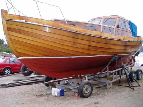

Hej allesamman!  Jag har bytt från plast till trä. Håller på att slipa ned rufftaket som är plywood. Min fråga är hur jag kommer att få det helt tätt? Tidigare var det någon slags gummifärg som höll tätt, dock så finns det tydligen ingen färg längre som håller till detta. Kan man tex. rulla på epoxifärg två gånger och sedan köra på med grundfärg och topcoat, eller epoxi+topcoat direkt?
Vill inte lägga på någon matta.

Om det inte är en enda skarv på rufftaket så att det är en enda skiva funkar det utan någon väv, men är det en enda skarv någonstans så kommer vattnet att läcka in förr eller senare, öftast ganska snart. Jag förmodar att det finns åtminstone en skarv i mitten.
På din båt skulle en traditionell dukning se snyggt ut, håller garanterat tätt och håller ruffen sval på sommaren.
