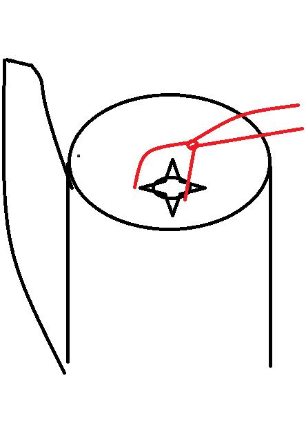

All_to_slow 1 Postad 22 November , 2012 Jag förstår inte problemet. Jag har demonterat ganska många proppar och denna lösning fungerar alltid. Se bif. paint skiss (det röda är en polygrip och det svarta är prop+mutter/bricka...) Dela detta inlägg Länk till inlägg Dela på andra webbplatser
Torgny-3055 30 Postad 22 November , 2012 Tjena Jag har samma bricka som du och alpha one också . Det går bra med Biltemas mellan stora polygrip . Mvh Torgny Dela detta inlägg Länk till inlägg Dela på andra webbplatser
Freeonboard 0 Postad 23 November , 2012 All_to_slow: problemet var att brickan i rostfritt var mycket svårare att böja upp/ner vingarna på än den tidigare (som dessutom hade små flikar man kunde greppa med en radiotång) . Jag ska iallafall prova med polygrip och annars skruvmejsel med böjd spets. Något av det borde väl funka. Torgny: tack, stärker All_to_slows argument. Dela detta inlägg Länk till inlägg Dela på andra webbplatser
Torgny-3055 30 Postad 24 November , 2012 Du har polygripen lite öppen så att säga . Får öka mellarummet mellan käftarna .När du nyper till försök att få tag med insidan på käftarna så att nosen på brickan hamnar i räfflorna på insidan av tången och böj sakta båkåt man får prova några gånger . Mvh Torgny Dela detta inlägg Länk till inlägg Dela på andra webbplatser
All_to_slow 1 Postad 26 November , 2012 Om man gör som Torgny (och jag) menar så spelar det nästan ingen roll vilket material brickan är gjord av. Med en vettig polygrip och lite övning så ska det gå på ett par sekunder. Kläm ihop samtidigt som du trycker polygriphandtaget lite så viker sig brickan åt rätt håll samtidigt som du kan klämma hårt. Lycka till Dela detta inlägg Länk till inlägg Dela på andra webbplatser
Freeonboard 0 Postad 26 November , 2012 Japp, funkade. Hade tyvärr en lite för stor polygrip så jag slant en massa gånger innan jag lyckades. Tack alla som engagerat sig. Dela detta inlägg Länk till inlägg Dela på andra webbplatser
